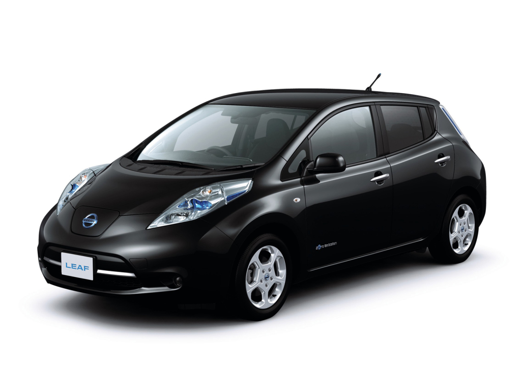

Степан Юхнов 8 лет назад 2 325 Nissan Leaf Шины и диски Какой размер колес на Ниссан Лиф? Подскажите, какого размер диски и шины подойдут на электромобиль Nissan Leaf?
Данный электромобиль с завода оснащается 16-ти и 17-дюймовыми колесными дисками с шинами размерностью 205/55R16 и 215/50R17.
Параметры диска: разболтовка — 5x114.3, ширина — 6.5J, вылет — ET35-45, диаметр ступичного отверстия — ЦО 66.1 мм
