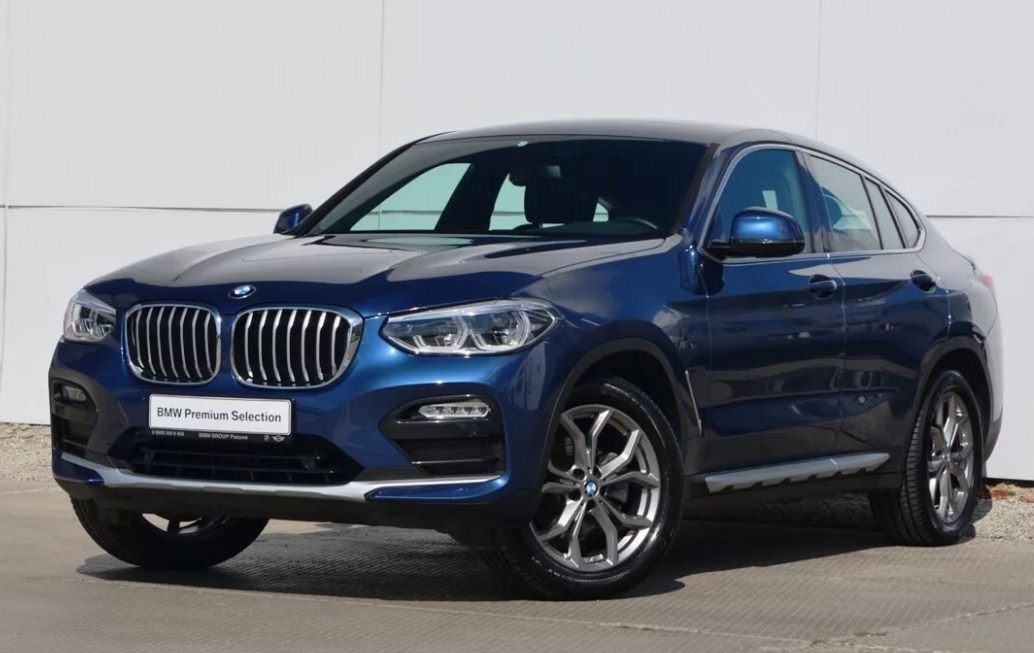

Кроссовер BMW X4 (G02) второго поколения оснащается 19-и и 20-дюймовыми колесными дисками, в зависимости от комплектации.
Точные параметры:
245/50R19 7.5Jx19 ET32
245/45R20 8Jx20 ET27
Разболтовка — 5x112, диаметр ступичного отверстия — ЦО 66.6 мм.
