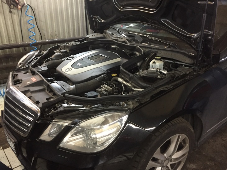

Вячеслав 7 лет назад 1 640 Mercedes-Benz E (W212) 2009-2016 Двигатель и компоненты Какое масло заливать в Мерседес Е300 W212 2009? Какой модификации мерседесовское масло заливать в мерс Е-300 W-212 2009г - 229,5 или229,51

E300 какой именно двигатель?
По-моему 272. 231л.с
E 300 (M 272.952) — MB 229.5| MB 229.3 — 8 литров
229.51 — запрещается использовать (не подходит)
229.5 правильно понял?
MB 229.3 и 229.5 подходят для него
Большое ВАМ спасибо
пожалуйста)
