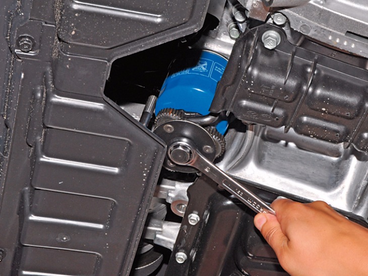

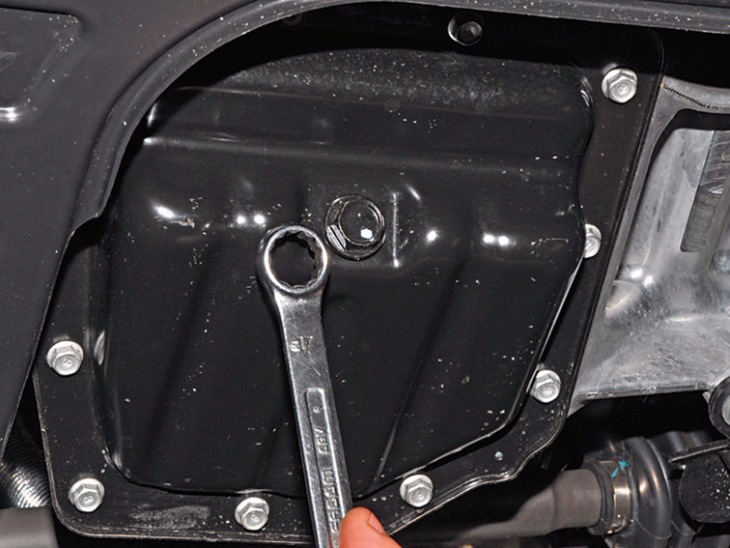

Снимается он после слива жидкости из двигателя. Ключом на 17 открутите сливной болт, подождите пока масло сольется. Затем рукой или специальным инструментов открутите масляный фильтр. И поставьте новый. Закрутите сливную пробку. И через заливное отверстие — туда где вставляется щуп залейте свежее масло до уровня между Минимум и максимумом.
Вот так делается замена. Объем масла — 3,3 литра.

сливная пробка масла в двигателе
откручиваете масляный фильтр
