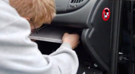

1) Фильтр находится за бардачком. Для того чтобы пробраться к нему нужно открыть сам бардачок.

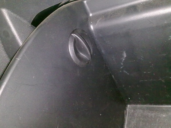

2) Далее найти два фиксатора — один слева, другой справа, и повернуть каждый из них на 90 градусов. После чего они снимаются.
3) открутив фиксаторы, кладем полку бардачка на пол.

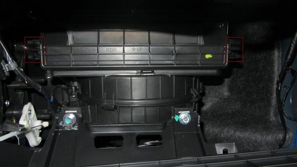

4) Видим корпус фильтра, который держится благодаря двум фиксаторам по бокам. Нажимаем на них поочередно и снимаем крышку.
5) Сняв крышку, вынимаем старый салонный фильтр.
6) устанавливаем новый. На фильтре есть стрелочка, которая показывает какой стороной вставлять.
7) Установив новый фильтр, ставим остальные элементы в обратном порядке, как было описано выше.

Бардачок Киа Рио — за ним находится фильтр салона
фиксатор бардачка
корпус фильтра и защелки по бокам
