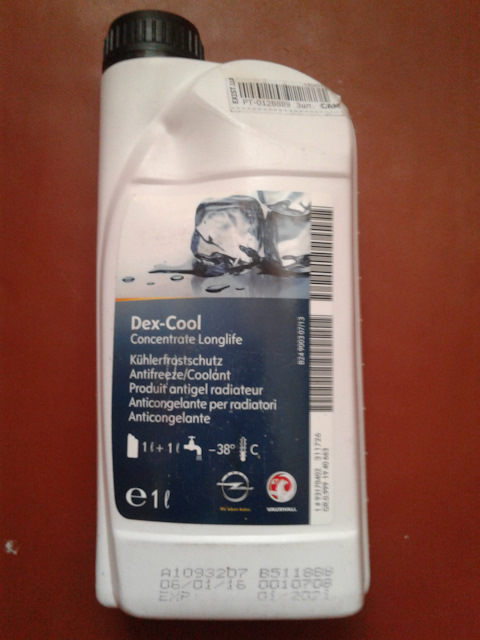

В систему охлаждению этой модели заливается оригинальный антифриз Dex-Cool GM (артикул номер: 93170402). Это концентрат, который разбавляется дистиллированной водой в пропорции 1 к 1.
Всего в систему уходит около 5-6 литров. То есть для замены вам нужно будет купить три таких бутылку ОЖ.
Интервал замены 30-45 000 км пробега. Инструкций по замене в Сети много. Общий смысл — открутить пробку в радиаторе, слить оттуда жидкость. И залить свежую.

оригинальный антифриз-концентрат
