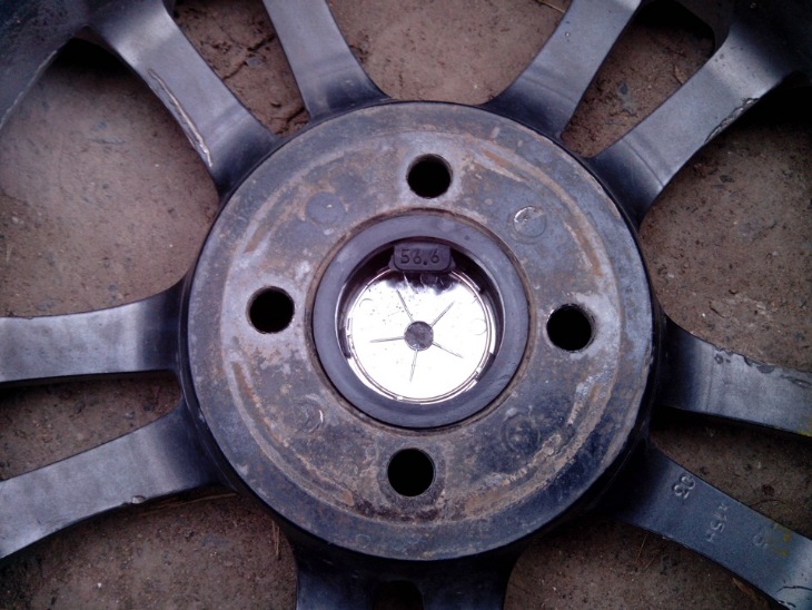

Диаметр ступичного отверстия родной заводской ступицы — 56.6 мм. Значит нам нужны проставочные или центровочные кольца — с переходом на 56.6 мм.
вот они
