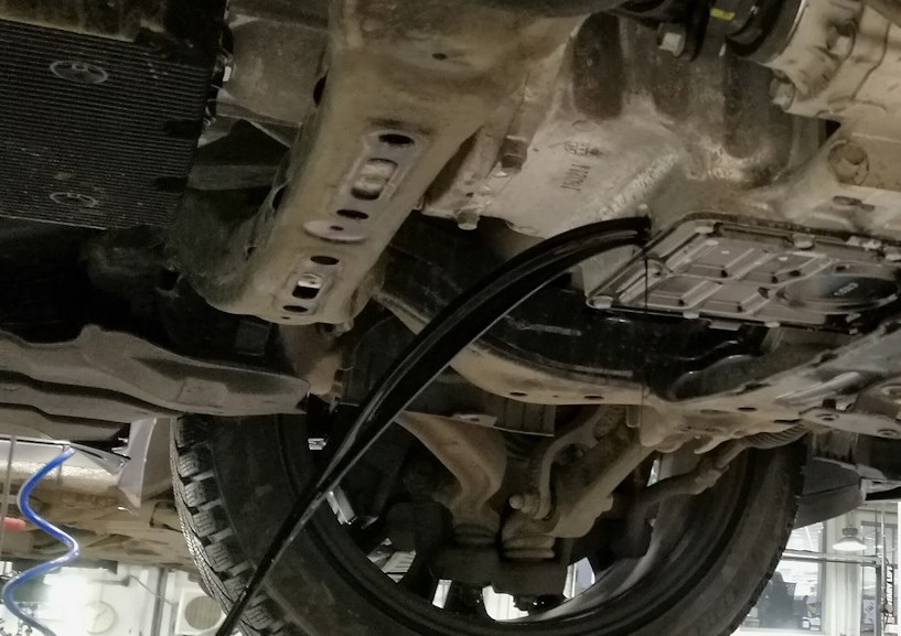

Периодичность замены — каждые 10 000 км или раз в год, в зависимости от того, что наступит раньше.
Генезис
Стекает масло
