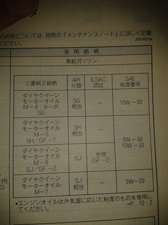

В 0,7-литровый двигатель 3G83 Клиппера рекомендуется заливать масла с вязксотью 5W30, 10W30 или 5W20.
Вот например, что льют владельцы:
NGN 5W30 NORD Mobil 1 5W30 Shell 5W30
В основном, выбирают эту вязкость. Для замены хватит 4 литровой канистры. Интервал замены — каждые 10 000 км или раз в год, в зависимости от того, что наступит раньше.
NGN 5W30 NORD
Mobil 1 5W30
Shell 5W30
Инструкция по маслу на японском
