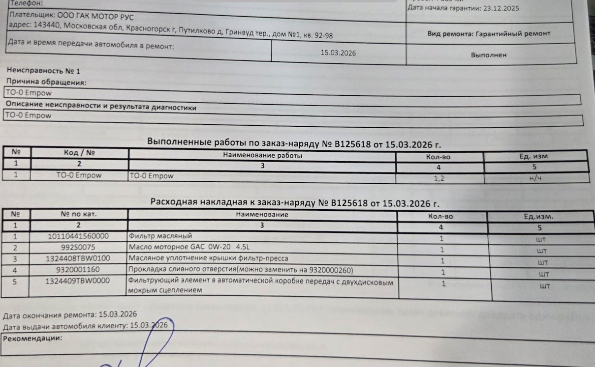

В 1,5-литровый турбомотор (GAC 4A15J2) рекомендуется заливать масла, соответствующие стандартам качества API SN или ILSAC GF-5 с вязкостью 0W-20. Но владельцы также выбирают вязкость 5W-30, которая тоже подходит.
Официальные дилеры используют оригинальное масло GAC 0W-20, артикул 10110441560000.
Для замены нужно 4,5 литра.
Масляный фильтр продается под артикулом GAC 10110441560000. Помимо этого, нужно приобрести прокладку сливного отверстия (артикул 9320001160) и уплотнительного кольца крышки фильтра (артикул 1324408TBW0100).
Интервал замены — каждые 10 000 км.

Накладная по GAC Empow
