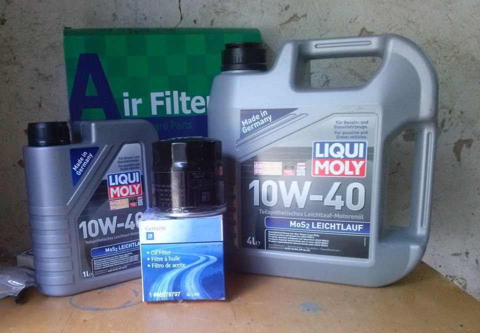

Любое моторное масло со степенью вязкости 5W30, по периодичность замены — лучше каждые 8-10 тысяч км, так как автомобиль уже не новый, и проехал уже не первый десяток км.
В двигатель Эсперо следует лить моторное масло 10W40 — любое которое найдете в магазине в зависимости от ваших финансовых возможностей.
Вот например — Liqui Moly. Также не забудьте заменить масляный фильтр и воздушный.
В Эсперо льют синтетическое или полусинтетическое масло с вязкостью 5W30, 5W40, а также 10W40. Ну и вязкость нужно подбирать в зависимости от температуры сезона и региональных особенностей. https://avtoexperts.ru/article/sekrety-vyazkosti-motornogo-masla/
На суровую зиму лучше — синтетика.
Сколько лить:
1.5 16V (A15MF) — 3.75 л
1.8 (C18LE) — 3,75 л
2.0 (C20LE)
Что льют обычно:
Castrol Magnatec 5W30
10W-40 motul
GM 5W30
Eneos SL 10-40
Mannol Defender 10W40
