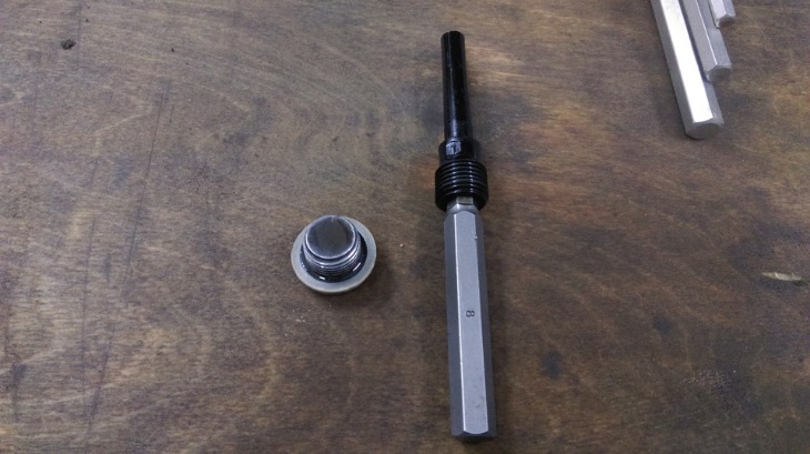

Рекомендуется заливать оригинальное масло Elf RENAULTMATIC D3 syn. Менять лучше каждые 30 000 км пробега методом частичной замены — слил и залил 3 литра. Масляный фильтр находится внутри АКПП и меняется только при разборе коробки.
сливная пробка акпп
Уровневая пробка — ее выкручиваем после того как выкрутили сливную пробку и сольется остальное масло.
