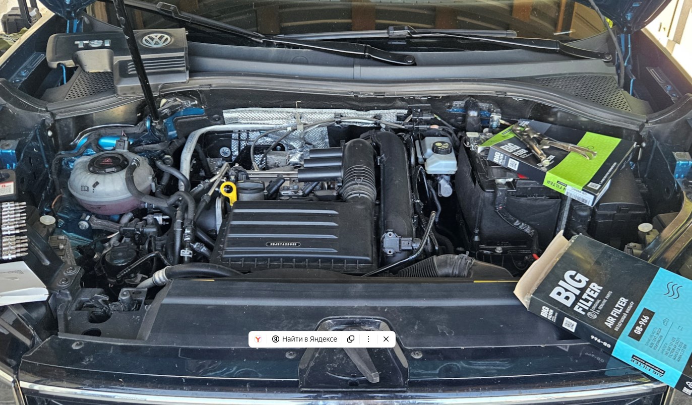

Рекомендую прочитать нашу статью о маслах для современных двигателей Volkswagen — https://avtoexperts.ru/article/top-5-motorny-h-masel-dlya-sovremenny-h-dvigatelej-volkswagen-i-skoda/
На фото: Volkswagen Tayron 1.4 TSI. Фото — Drive2.ru
