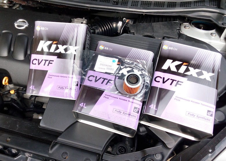

В вариатор Ниссан Лафесты рекомендуется заливать трансмиссионную жидкость с допусками NS-2 и NS-3, например, оригинальную от Nissan.
В качестве замены оригинальному маслу можно рассмотреть IDEMITSU CVTF или Kixx CVTF.
Для полной замены нужно 12 литров масла, а для частичной 4.5 л.
Интервал замены — каждые 60 000 км пробега, но можно и чаще, тем более, если меняете частично.
Масляный фильтр тоже нужно заменить, выбрать такой к примеру — COB-WEB SF332CF и еще уплотнительное кольцо фильтра — Mitsubishi 2920A096.
