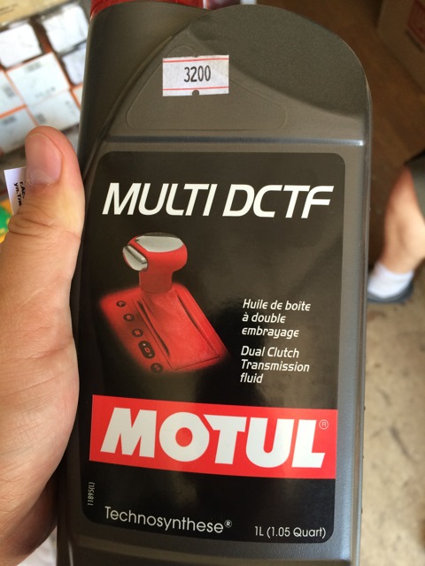

Согласно регламенту ТО в роботизированную коробку S-Tronic заливается специальное трансмиссионное масло. Замена предусмотрена — каждые 60 000 км пробега.
Подходящие масла:
Motul DCTF
Liqui Moly Doppelkupplungsgetriebe-Oil 8100
VAG G 052 182 A2 — оригинальное масло VAG
Для замены достаточно 6 литров жидкости.
Motul DCTF
