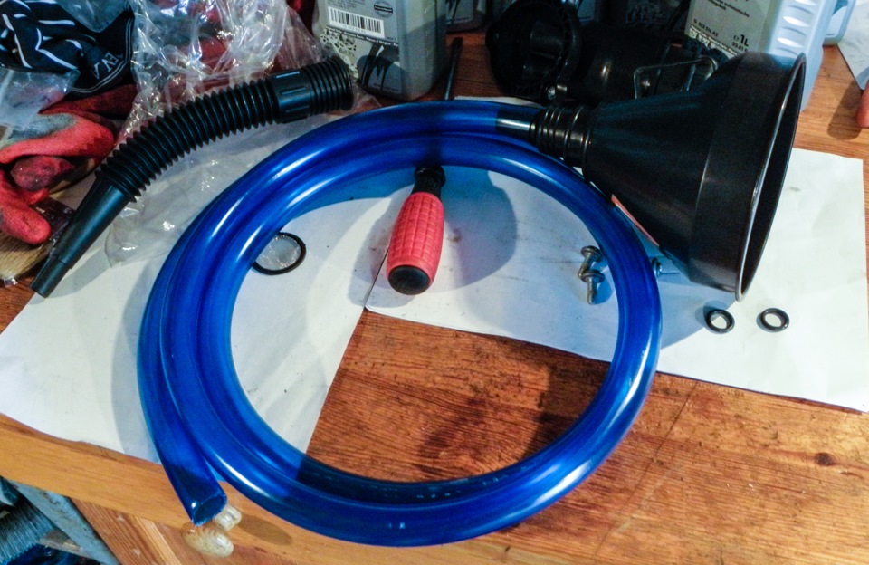

Фильтр — 0AW301516H
Кольцо уплотнительное N90666003
масло вариатора Ауди
трубка со шлангом для залива масла
сливная пробка Ауди А4
выкручиваем болты и фильтр
заливка масла
