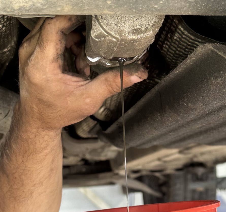

Виталий 2 года назад 2 242 Geely Monjaro Трансмиссия и масла Какое масло залить в муфту и редукторы Geely Monjaro? Добрый день, на каком пробеге меняется масло в муфте Халдекс, а также редукторах Джили Монжаро? Какое лить и сколько литров?
В редукторы рекомендуется заливать масло SAE 75W-90 Gl-5, а в муфту полного привода Haldex — AWD-H.
Сколько лить:
Haldex — 0,45 л;
Редукторы — всего по 0,45 л в каждый.
Например, что залить в редукторы:
— TCL 75W-90 GL-5;
— FEBI 32590 75W-90;
— Cupper 75w-90 XPF.
В муфту:
— FEBI 101171
— Ravenol AWD-H
— Cupper haldex 5+.
Замена масла в этих узлах рекомендуется каждые 100 000 км пробега, но опытные сервисмены считают, что лучше каждые 50 000 — 60 000 км.
Муфта Haldex Geely Monjaro
Масла редуктор и раздатка Haldex
