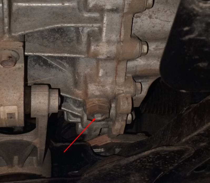

Для справки, сливная пробка расположена в нижней части МКПП, откручивается ключом на 24. Заливная пробка находится сбоку и также откручивается ключом на 24 мм. Пробки идентичны.
Сливная пробка мкпп Хавал М6

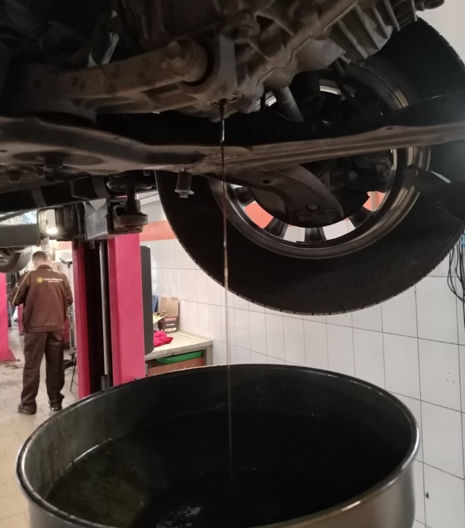

Слив масла из МКПП
Завод-изготовитель рекомендует заливать в механическую 6-ступенчатую трансмиссию масло SAE 75W-80 Gl-4/Gl-5. Для замены нужно 2,2 литра жидкости.
По регламенту масло в коробке следует менять каждые 50 000 км пробега. В вашем случае скоро уже пора производить замену.
