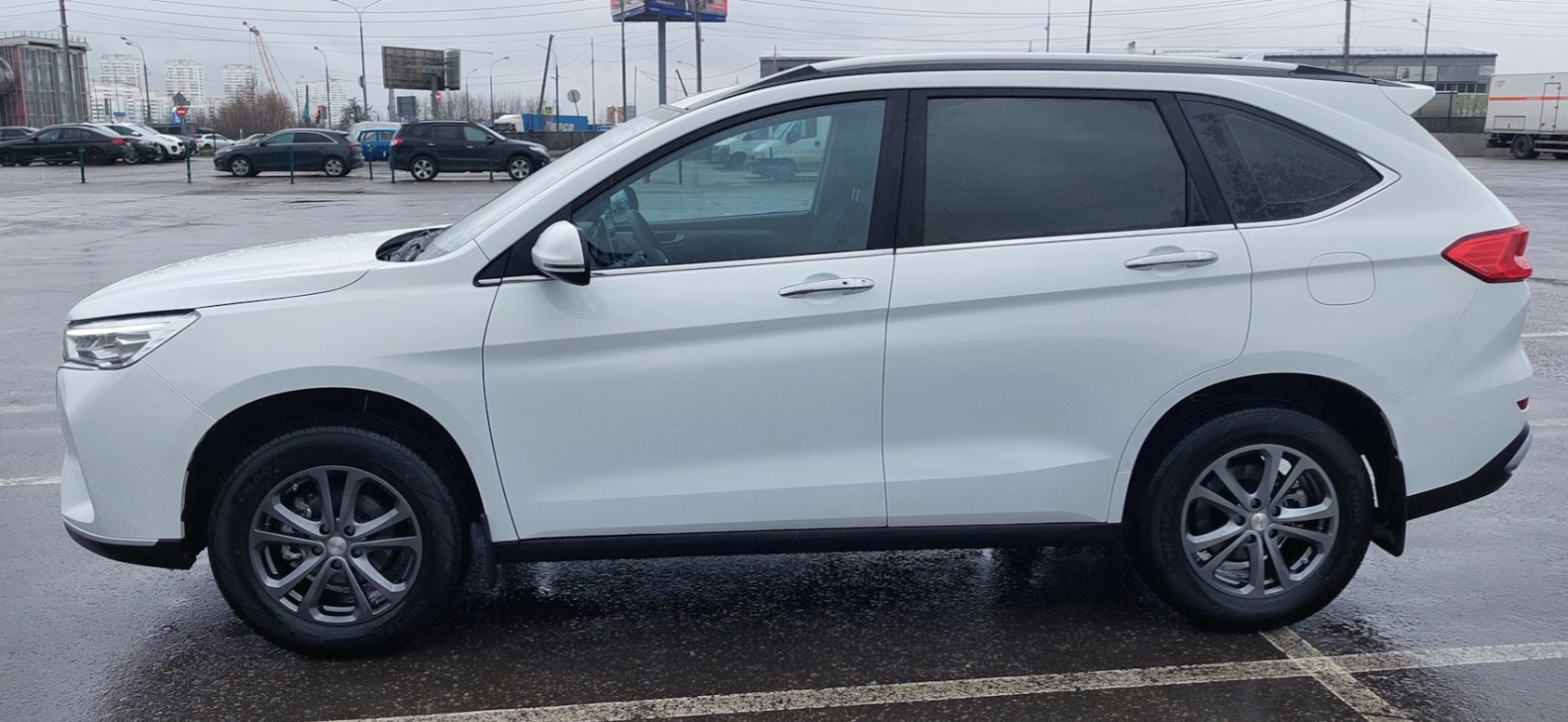

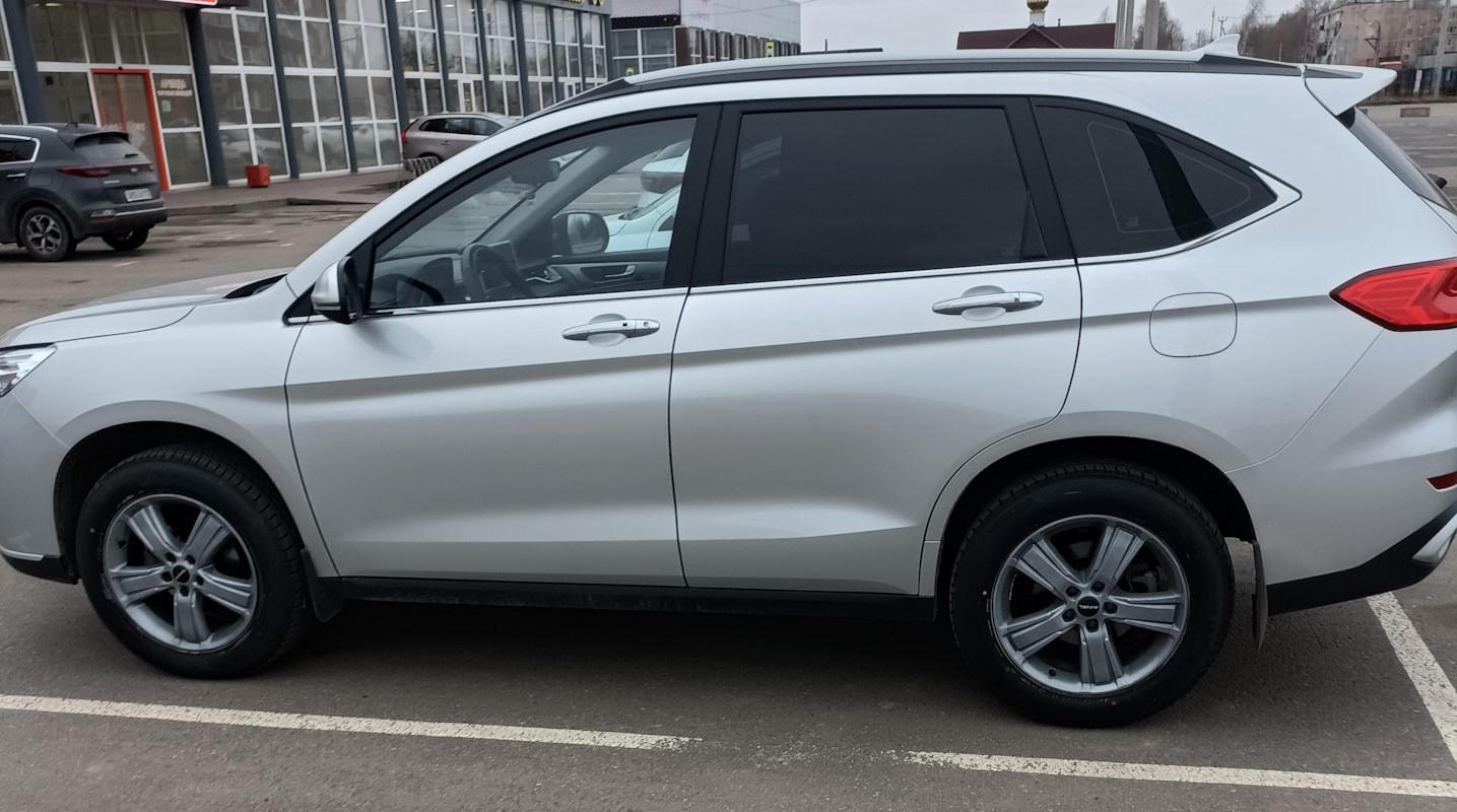

Да, вполне подойдут. Если заводские диски немного «утопают» в арке, то колеса с вылетом ET40 будут почти вровень с аркой, что положительно повлияет на визуальную эстетику.
Ниже прикрепляю фото Haval M6 с дисками с вылетом ET40.
