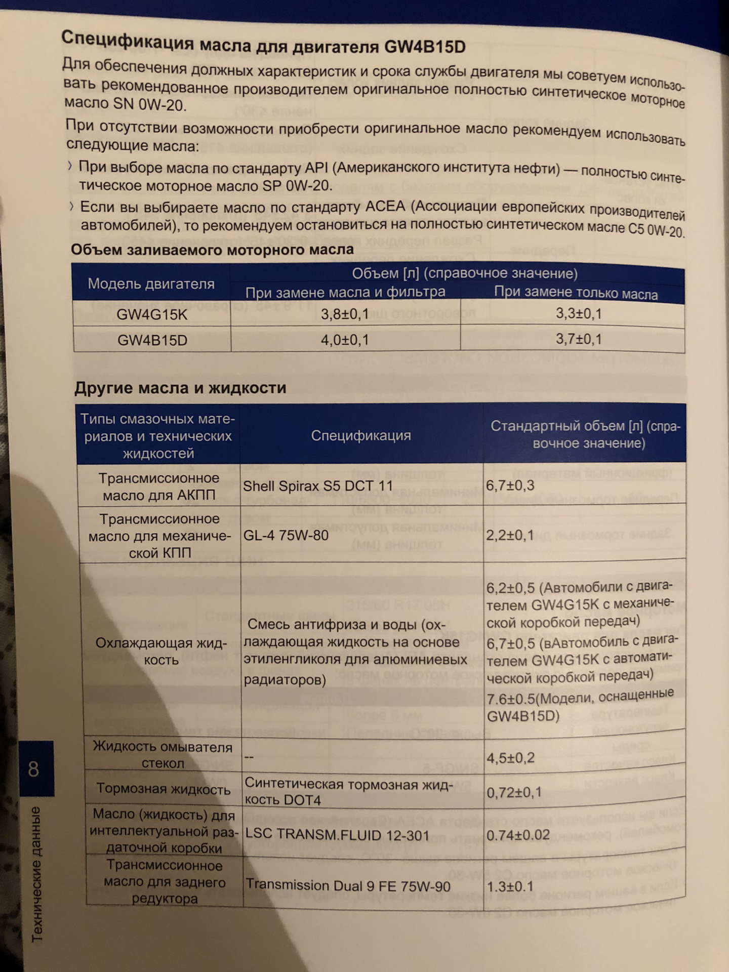

Дилеры заливают Total Quartz 5W30 . 3,9 литра достаточно для замены. Менять с интервалом 10 000 км пробега.
Масляный фильтр — 1017100-EG01
прохождение ТО Хавэйл Джулиан
Странный выбора масла, рекомендуется С1/С2 а не С3
Завод-изготовитель теперь рекомендует заливать масло с вязкостью 0W-20 класса ACEA C5, API SP/SN.
Заправочный объем — 3,9 л.
Например:
Quartz 9000 COG SN Plus 0W-20
Totachi 0W-20
Idemitsu Zepro 0W-20
