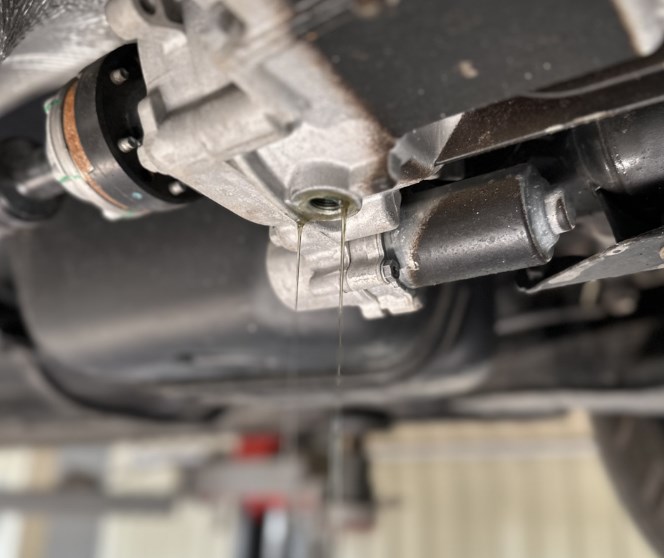

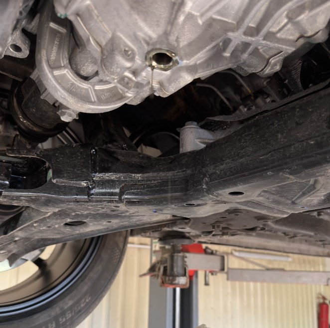

В редуктор и раздаточную коробку Джолиона рекомендуется заливать масло SAE 75W-90 Gl-5. Раздатка находится в правой части коробки, а редуктор на задней оси.

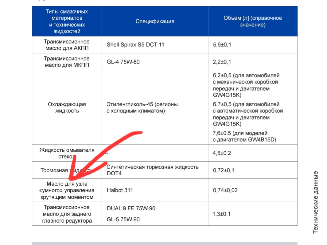

Заправочный объем:
Раздатка — 0,3 л;
Задний редуктор — 1,3 л.
Масла:
Valvoline 75W-90 Gl-5;
Rosneft 75W-90;
Kixx Gearsyn GL-4/5 75W-90;
Лукойл ТМ-5 75W-90
Также можно поменять масло в муфте Haldex. Туда заливается жидкость с допуском Halbot 311 — 0,7 литра.
Замена в этих узлах производится на первых 40 000 км пробега и повторяется через 100 000 км.
