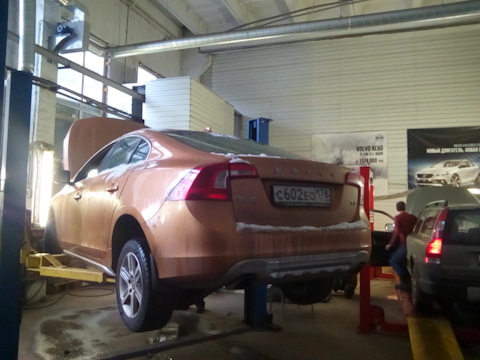

Сергей Прокопьев 10 лет назад 2 319 Volvo S60 II (2010–н.в.) Моторное масло Какое масло залить в двигатель Вольво S60 ? Здравствуйте, подскажите заправочные объемы масла в двигатели S60, какие масла можно залить?
