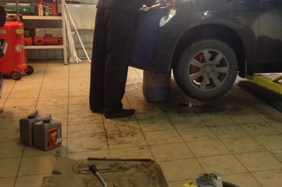

В 5-ступенчатую АКПП AW55-50SN фирмы Aisin рекомендуется заливать одно из следующих масел: Toyota ATF Type-IV, оригинальное — VOLVO 1161640 "Transmission Oil". Всего в этой АКПП — 7,6 литра масла.
В 6-ступенчатую коробку автомат TF80-SC заливается оригинал VOLVO 1161640 . Всего там — 7,0-7,4 литра жидкости. Кроме оригинал подойдет аналог — RAVENOL ATF T-WS Lifetime.
Менять каждые 80 000 км пробега.
оригинальное масло Вольво
закачка масла в АКПП
