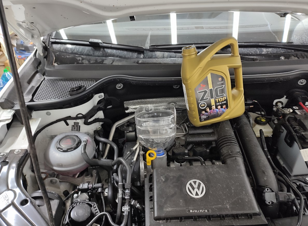

В бензиновый 1.4-литровый турбомотор TSI (DSJA, DLE) рекомендуется заливать масла с допусками VW 508/ VW 509. Вязкость — 0W-20.
Список масел:
LUKOIL GENESIS ARMORTECH GC 0W-20;
ZIC Top LS 0W-20
Liqui Moly Top Tec 6200 0W-20
При этом в данный двигатель подойдут масла с допусками VW 504/VW507 с вязкостью 5W-30, 5W-40.
Масляный фильтр — SAKURA C31090 (один из вариантов).
Заправочный объем — 4,2 литра. Оптимальный интервал замены — каждые 10 000 км пробега, но можно менять и чаще.
