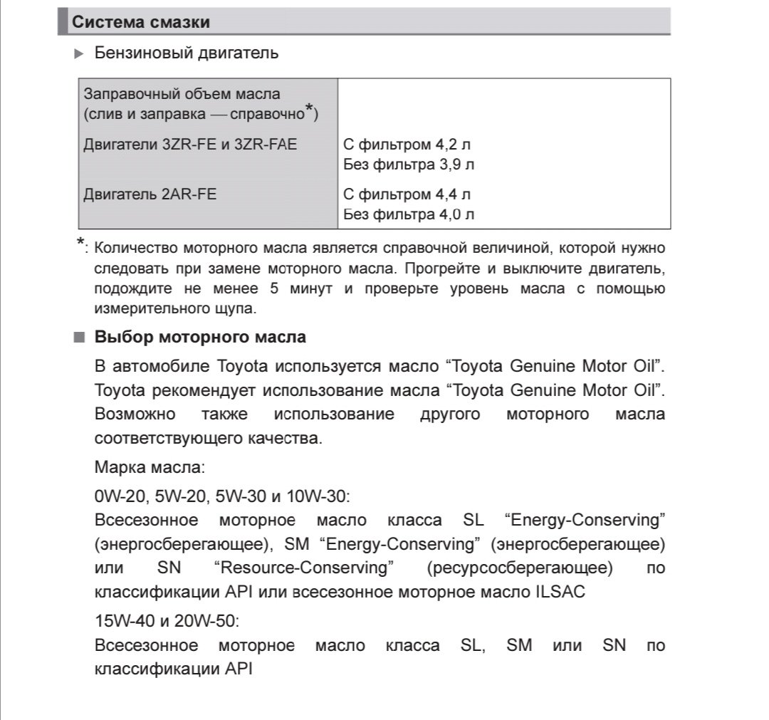

В бензиновый двухлитровый атмосферный двигатель с индексом 3ZR-FE / FAE рекомендуется заливать масла класса API SM/SN. Вязкость — 0W-20, 5W-20, 5W-30 и 10W-30. Оптимально для российского климата использовать вязкость 5W-30.

Масляный фильтр (как вариант) — Toyota 04152-YZZA5
Заправочный объем — 4,2 литра.
Интервал замены — каждые 8-10 тысяч км пробега.

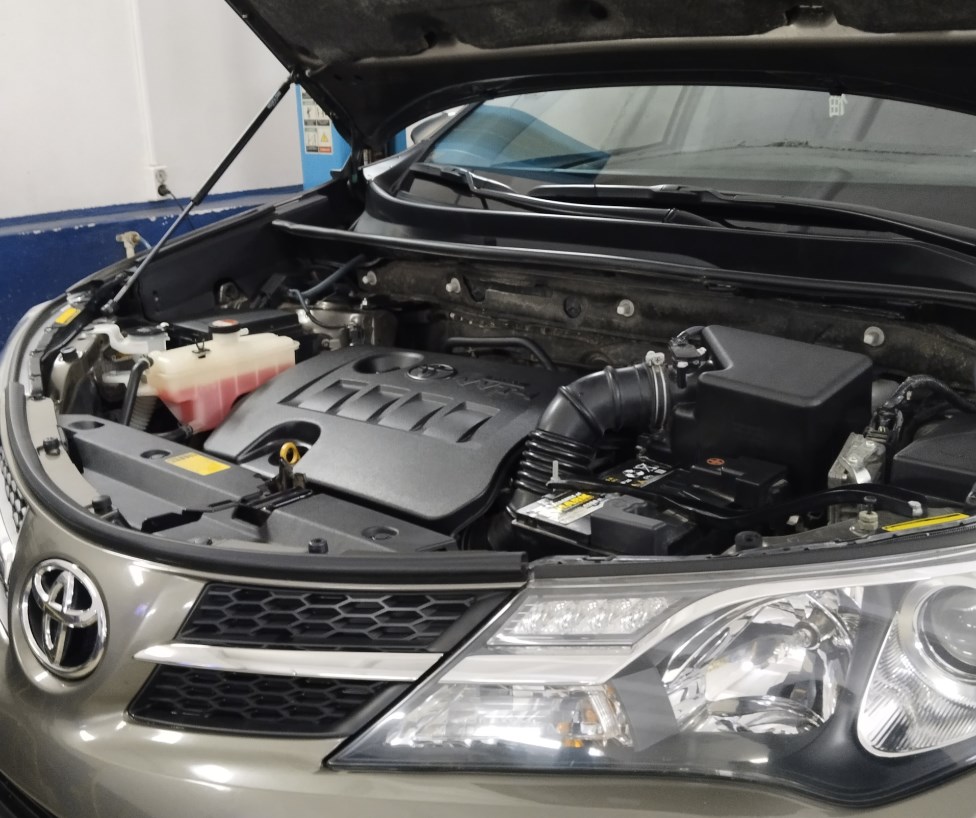

Под капотом Toyota RAV4 XA40 двигатель 2.0 3ZR-FE
Из инструкции по обслуживанию
