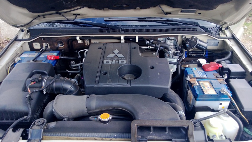

В дизельный мотор 4M41 рекомендуется заливать масла класса API A1/B1, A3/B3, A3/B4 или A5/B5, а также API SG и выше. Степень вязкости: 0W-30, 5W-30, 5W-40, 10W-30 и 10W-40.
Примеры:
ZIC X7 DIESEL 5W-40
ZIC X9 5W-30
Idemitsu Zepro Diesel 5W-40
LUKOIL ЛЮКС 5W-40
Totachi Diesel 5W-40
Полный объем масла — 9,8 литра, но по факту всю жидкость слить вряд ли удастся, поэтому при замене достаточно 8.0-8.5 литров.
Масляный фильтр — Filtron OP636 или Mitsubishi 1230A154.
3.2 DI-D
