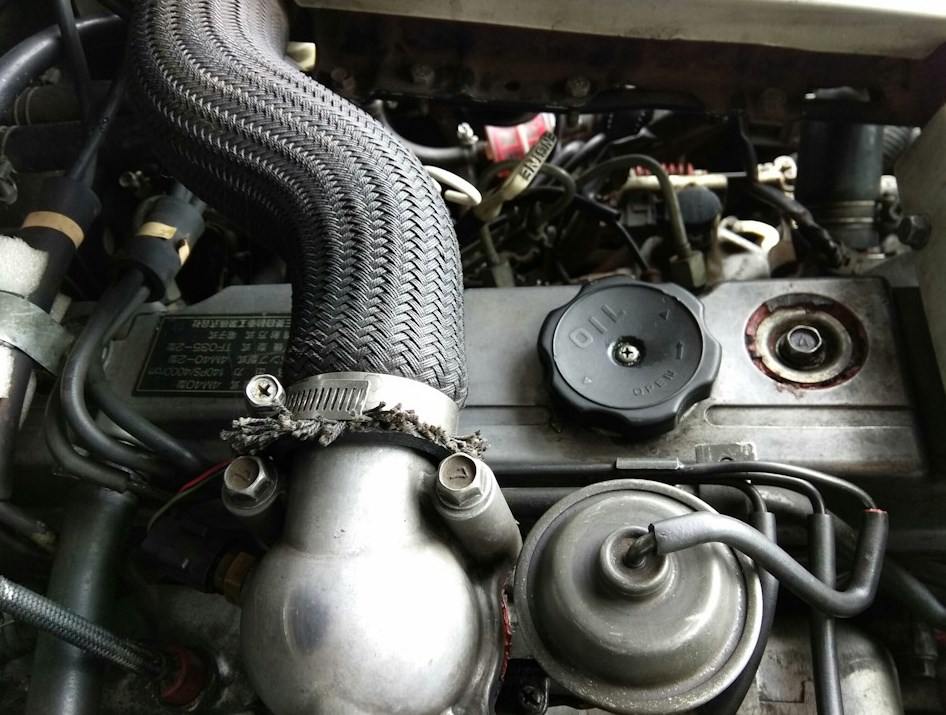

Кирилл Олегов 1 год назад 1 105 Mitsubishi Pajero (II) 1990-99 Моторное масло Какое масло залить в двигатель 2.8 4М40 Mitsubishi Pajero? Добрый день. Какое моторное масло можно залить в Паджеро с двигателем 2.8 4M40 и сколько литров нужно? Какой масляный фильтр подойдет еще? Заранее спасибо

В дизельный двигатель 2.8 4M40 рекомендуется заливать масла класса не ниже API CF-4. Степень вязкости: 5W-30, 5W-40, 10W-30, 10W-40.
Заправочный объем — 6,5 литра.
Вот, что можно залить:
Idemitsu Zepro Diesel 10W-30
LUKOIL ЛЮКС 10W-40
Totachi Diesel 10W-40
Масляный фильтр — Sakura C-1012
4M40
Масляный фильтр
