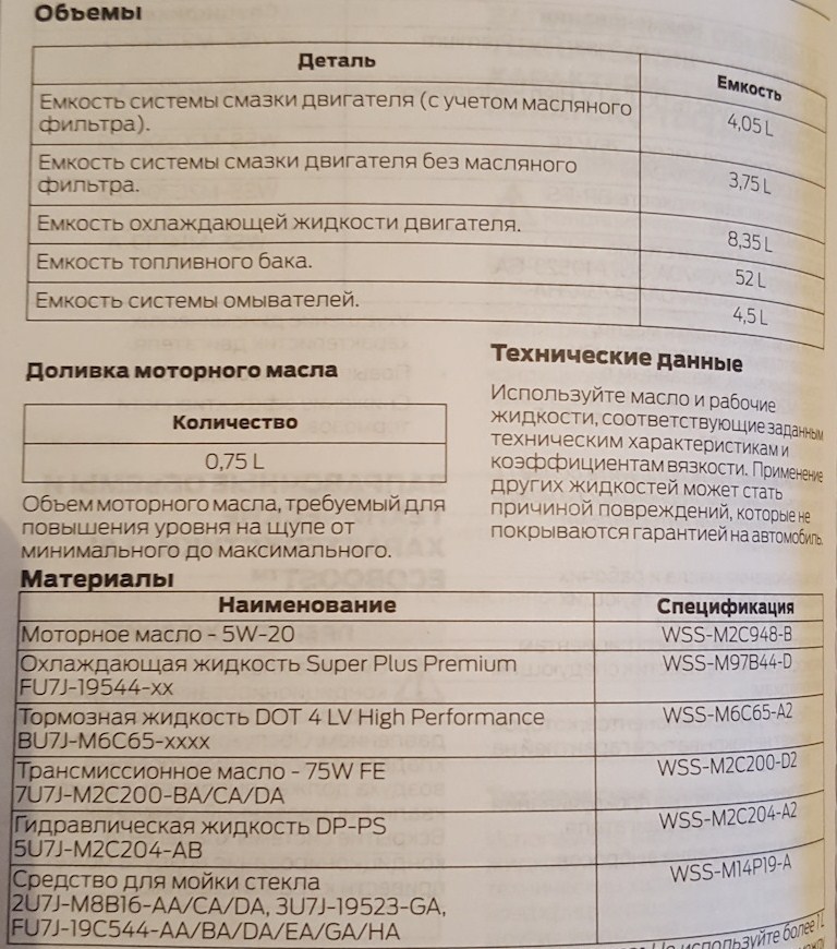

Менять с интервалом 8-10 000 км пробега.
масло Castrol Edge 5W20
Из инструкции по эксплуатации
