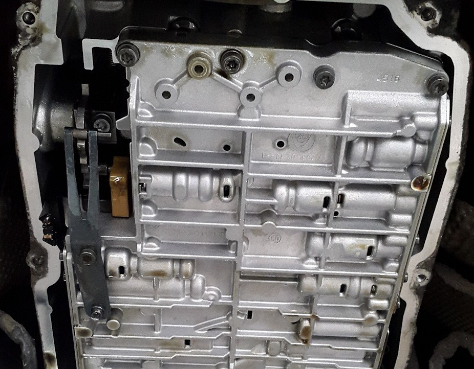

На Крайслер КроссФаер с завода устанавливалась 5-ступенчатая автоматическая трансмиссия Mercedes-Benz 722.6. Для нее рекомендуется масло — Fuchs TITAN ATF 4134, точнее, не именно масло данной фирмы, а жидкость с допуском MB 236.14. Это могут быть и другие масла, главное допуск.

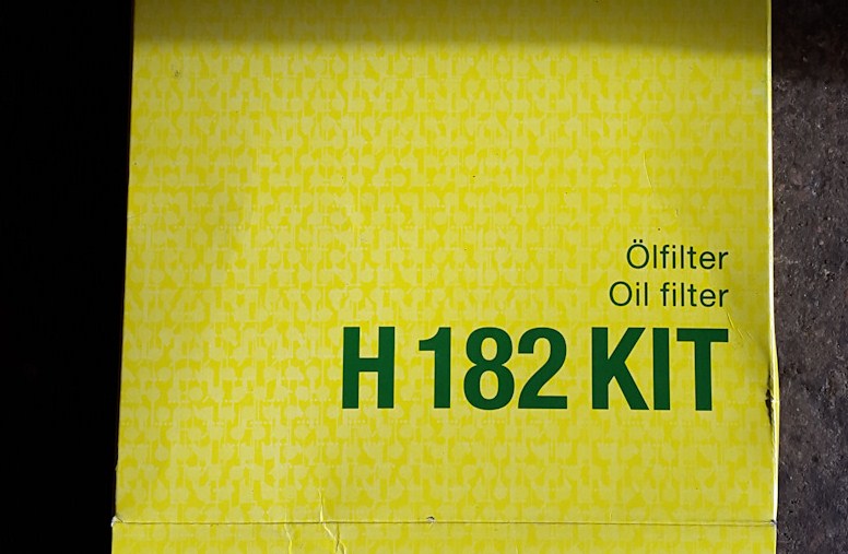

Кроме жидкости потребуется заменить прокладку и масляный фильтр. Есть комплект фильтра с прокладкой под названием — MANN-FILTER H 182 KIT.
Для замены частичной потребуется 4 литра масла, а для полной — 8-12 литров.
Интервал замены — каждые 50-60 000 км пробега, в зависимости от способа замены. Если менять частично, то и замена требуется чаще.
