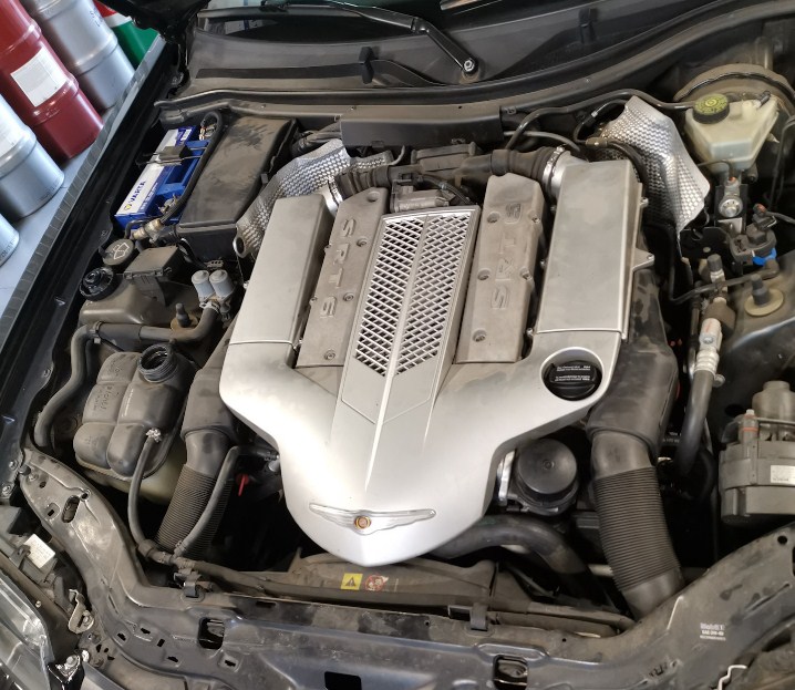

В двигатель 3.2 V6 следует заливать синтетическое моторное масло со степенью вязкости 5W30 или 5W40 а также 0W40.
Для замены потребуется 8 литров масла.
Менять с интервалом 7-10 000 км пробега.
Вот что можно залить в двигатели КроссФаера 3.2 (EGX, EGZ):
Mobil 0w40
Motul 8100 X-Cess 5W-40
Ликви Молли 5W40
Масляный фильтр — Meyle 014 018 0010
