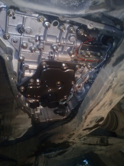

Nissan Matic D
вид на коробку снизу без поддона
