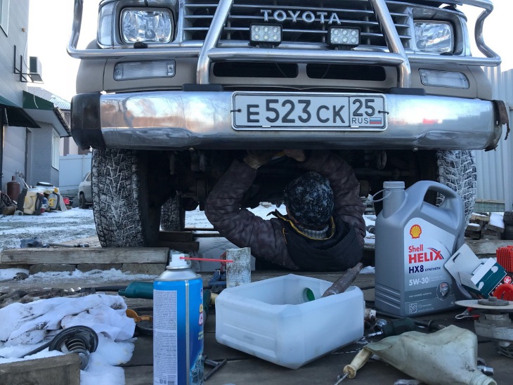

Что заливают владельцы:
Castrol Magnatec Diesel 10w-40
Idemitsu Zepro Diesel F-S CF 5W-40
Shell Helix HX8 5W30
Масляный фильтр для 2.4 VIC FC158
Заправочные объемы:
2.4 TD (2L-T) — 6,7 л с заменой фильтра
3.0 TD (1KZ-T) — 7 л
Промежуток замены — каждые 10 000 км или чаще — хуже не будет.
