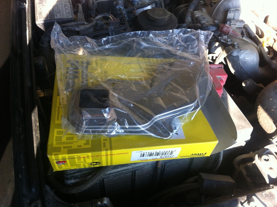

Также надо заменить фильтр АКПП, например Asakashi JT257K. Либо взять комплект фильтра с прокладкой.

фильтр и прокладка акпп террано 2
