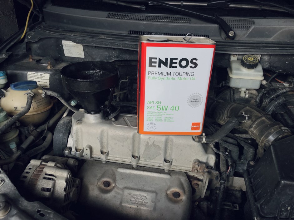

В двигатель Чери Вери заливается 3,6 литра моторного масла со степенью вязкости 5W40. Масло — полностью синтетическое.
Выбор таким масел на рынке огромный, что именно выберете вы, зависит от бюджета на который рассчитываете. Это может быть Shell, G-energy, Castrol, Zic, Eneos и так далее.
Рекомендуется заливать масла класса API SN/SP, ACEA A3/B4.
Список масел, которые заливают владельцы:
Mobil Super 3000 5W-40
Eneos 5W-40 API SN
Kixx 5W-40 API SP
Lukoil Genesis Armotech 5W-40
