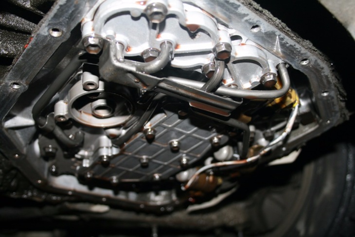

В 4-ступенчатую автоматическую трансмиссию U240E Aisin рекомендуется заливать масло Dexron II или Dexron III — лучше третий.
Также при замене желательно снять поддон, прочистить его, заменить фильтр и прокладку. Например, подойдет комплект — NAKAMOTO F040010.
При частичной замене достаточно 4-5 литров, а при полной — 8-10 л. Менять с интервалом 40-60 тысяч км пробега. Полный объем масла — 7-8 литров.
