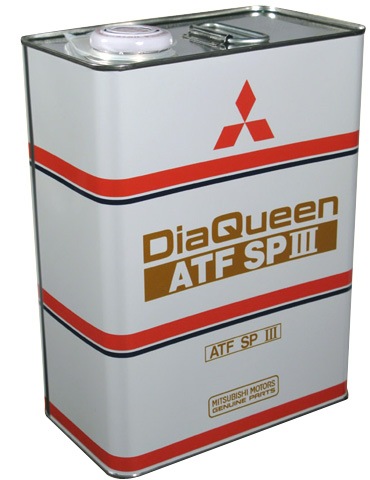

В 4-ступенчатую автоматическую коробку передач Аиртрека заливается оригинальное масло DIAMOND ATF SP-III, либо его аналоги, например Hyundai SP III, Chevron ATF SP III.
Для полной замены на аппарате методом замещения требуется 8-10 литров масла. Объем уточняйте, непосредственно в сервисе, где будете менять. Но то что нужно 12-13 л, это слишком много.
Частично если менять, то потребуется 4-5 литров, это когда слил через сливное отверстие и залил через заливное.
Периодичность замены — каждые 60 000 км, если меняли полностью. Если частично, то менять надо чаще.

Mitsubishi ATF SP-III
