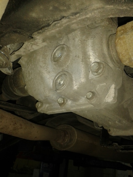

В раздаточную коробку и дифференциал подойдет оригинальное трансмиссионное масло ELF 75W90 TRANSELF SYN FE. Для замены хватит двух банок по 0,5 литра.
редуктор
Здравствуйте, подскажите какие аналоги есть у этого масла в нынешнее время? Так же для ниссан террано.
Любое 75W90 Gl4/GL5
