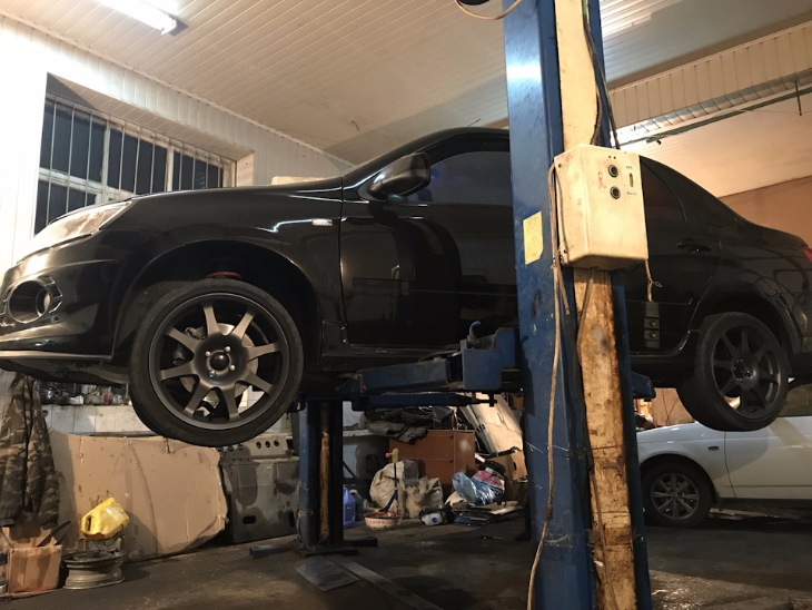

Ребят привет всем) подскажите, на каком пробеге лучше менять жидкость в коробке на гранте спорт, а то кпп как-то тяжеловато начала переключаться. Сколько литров взять нужно? заранее благодарю
С завода МКПП Гранта и ее спортивной версии Sport заливают минеральное транмиссионное масло, которое в зимний период не дает коробке с легкостью переключаться. Также замечается вой КПП на некоторых скоростях.
Заменить родное масло стоит на любом пробеге и в последующем менять каждые 50-60 тысяч км пробега.
Залить можно любое полусинтетическое, либо лучше синтетическое масло с вязкостью 75W85, 75W90 Gl4/GL5.
Вот например:
Zic G-F 75W85 API GL4
Zic 75w-90
Liqui Moly 75W-90 (GL-4/GL-5)
Motul Gear 300 75w90
Обычно из КПП сливается и заливается 2,3-2,5 литра жидкости. Таков заправочный объем.
