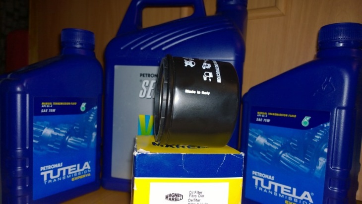

Оригинальное трансмиссионное масло для МКПП модели Stilo является — Tutela Experya SAE 75W-80, API GL 4, артикул 14621619.
Заправочный объем — 1,98 литра, то есть нужно купить 2 бутылки по 1 литру. Интервал замены — каждые 50-60 тысяч км пробега.
Как вариант, вместо оригинала можно взять: BP Energear HT 75W-90 Gl4+, Ликви Молли и другие масла.
