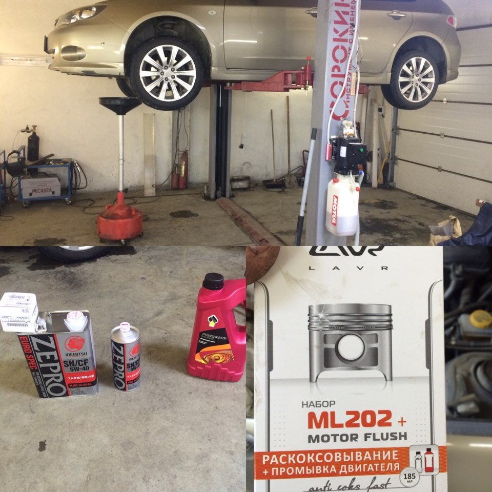

В двигатели Subaru Impreza рекомендуется заливать синтетическое моторное масло со степенью вязкости 5W30 или 5W40.
Владельцы выбирают из следующих:
Subaru 5W30 SN
Idemitsu 5W40
JB German oil 5w-40 f1 rs
Neste OIl 5W30
Motul 5W30
Сколько литров требуется?
В двигатель 1.5 — 4.2 литра
В двигатель 2.0 — 4.2
В мотор 2.5 — 4.3 литра
1,8 — 4 литра
Менять с периодичностью 15 000 км пробега или на более ранних пробегах в зависимости от условий эксплуатации.
