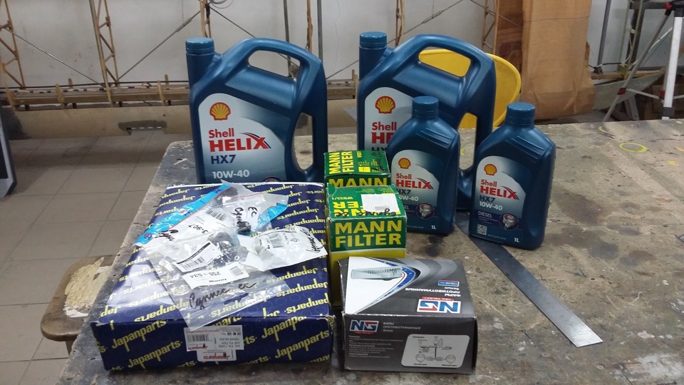

В бензиновые и дизельные двигатели Патрола 4-го поколения (Y60) чаще всего заливают полусинтетическое моторное масло с вязкостью 10W40.
Например — Shell Helix HX7 10w-40 и другие.
