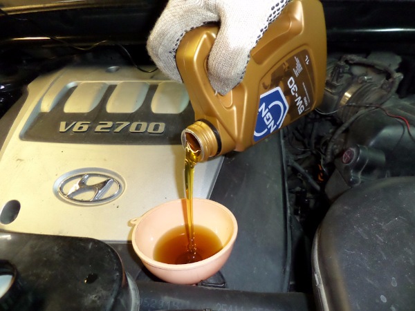

В двигатели Hyundai Tucson следует заливать синтетические моторные масла со степенью вязкости 5W30 или 5W40.
Список масел, которые используют владельцы:
ZIC XQ 5W-30
NGN Nord 5W-30
Shell Helix Ultra 5W40
Total QUARTZ 9000 5w40
ENEOS 5W40
Mobil 3000 X1 5W-40
Castrol 5W40 A3/B4
Объем масла до пяти литров. Периодичность замены — каждые 10-15 000 км пробега или раз в год.
не во все двигатели туссана надо лить до 5 литров, в дизельный нужно больше. Сколько точно лить в ДВС Туссан 1-го поколения:
2.0 (G4GC) — 4 л
2.0 CRDi дизель (D4EA-V) — 5,9 л
2.7 (G6BA-G) — 4,5 л
V6 2.7 л
В бензиновый 2х литровый входит 3,5 литра…Хотя почемуто пишут что 4л
