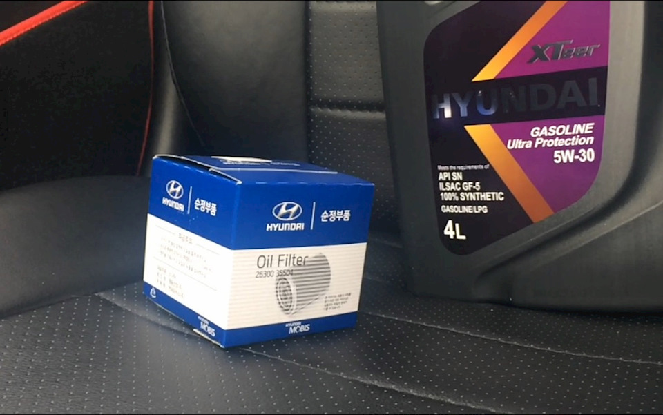

В двигатели Hyundai Elantra рекомендуется заливать синтетическое моторное масло со степенью вязкости 5W20 или 5W30.
Обычно заливают:
Shell Helix 5W30
Motul 5W30
Hyundai 5W30 — оригинал
Hyundai premium lf gasoline sae 5w-20 — оригинал
Сколько литров лить:
В двигатель 1.6 G4FC — 3.3 литра
В двигатель 2.0 G4KD — 4.1 литра в модели до 2012 г.в.), 5.8 л. в ДВС с 2012 г.в.
Периодичность замены по регламенту — каждые 15 000 км или раз в год.
