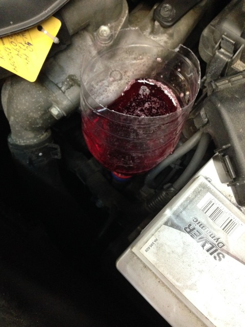

Здравствуйте, подскажите что из масел можно залить в коробку автомат Грандера, сколько литров? есть ли разница - что лить в 5-ступку и 6-ступку? Спасибо
5-ступенчатая АКПП имеет название A5HF1\ A5GF1. В данную коробку рекомендуется заливать трансмиссионное масло SP-III, например оригинальное Hyundai/Kia SP-III, а также аналоги — BP Autran MM SP-3, DiaQueen ATF SP-III, Ликви молли Top Tec ATF 1200 или Мотуль ATF.
И кстати, подойдет Dexron III и Dexron VI.
При полной замене с помощью аппарата потребуется 12 литров масла, а при частичной около 5,5 л.
Интервал — каждые 60 000 км.

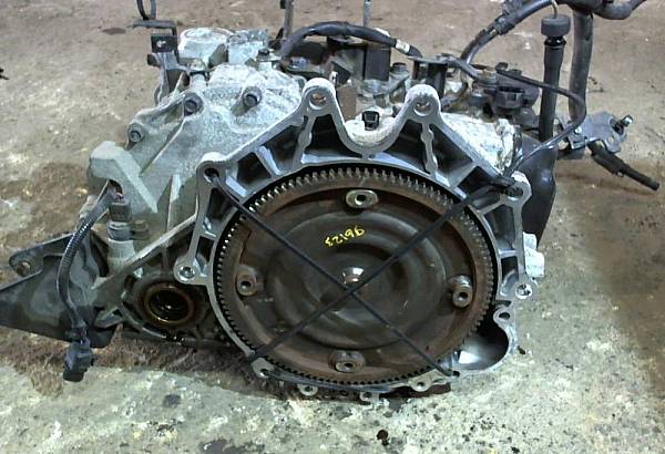

Что касается 6-ступенчатой АКПП, то она устанавливалась на Грандер, выпускающийся с 2011 года. название коробки — A6LF1.
В нее заливается масло Hyundai/Kia ATF SP-IV. Масла в коробке — 7,8 литра.
