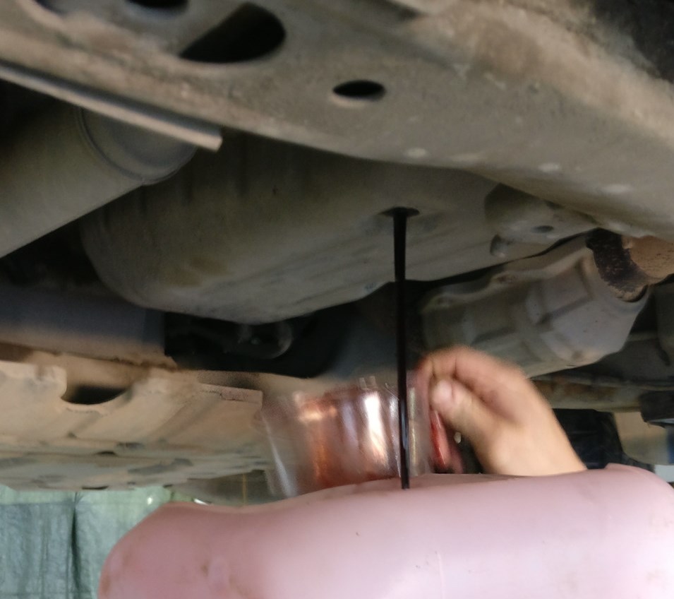

Вообще в графике техобслуживания этого внедорожника не указывается замена жидкости в коробке передач. Однако, масло в АКПП советуют менять после 100 000 км пробега.
Использовать можно и желательно фирменное жидкость для автоматических трансмиссий Toyota ATF WS, Toyota ATF T-IV, Toyota ATF-DIII .

залили тойота т4, сейчас масло пенится, падение мощности, рывки при старте, что может быть?
Каждые 60 000 км пробега следует менять, так коробка прослужит дольше!
в АКПП масло Toyota WS. Для полной замены нужно 12 литров жидкости. Интервал замены — каждые 40-50 тысяч км пробега.
Масляный фильтр АКПП, прокладку поддона также следует менять. Уровень масла проверяется через заливную пробку.
