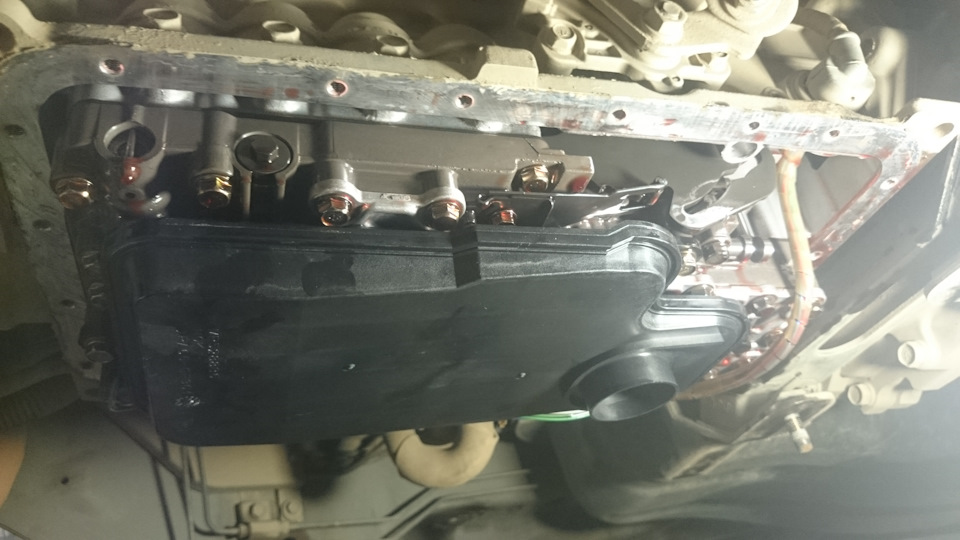

1) сначала, заехав на подъемник, откручивают сливную пробку АКПП. 2) когда масло стекло. Можно открутить поддон — там также будет масло. 3) Затем, снять фильтр и там тоже есть масло. 4) промыть поддон, ставим новый фильтр, промазываем герметиком края поддона, чтобы он встал герметично. Кладем также магниты, которые были в системе. 5) Когда все закрутили, заливаем новое масло до уровня.

АКПП с фильтром без поддона
