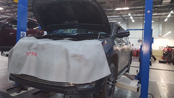

Alex 6 лет назад 1 327 Toyota Highlander (XU50) 2013–н.в. Моторное масло Какое и сколько масла залить в двигатель Toyota Highlander XU50? Какое моторное масло залить в Тойота Хайлендер 50 и сколько литров?
Что можно залить:
Idemitsu Fully Syntetic 5W40
Idemitsu Zepro Touring 5W-30
Toyota 5W30 SN
Motul Eco-lite 8100 5W30
Заправочные объемы:
2.7 (1AR-FE) — 4.4 л
3.5 (2GR-FE) — 6,1 л
Масляный фильтр — Toyota 04152YZZA1
Интервал замены — каждые 10 000 км пробега или раз в год, в зависимости от того, что наступит раньше.
