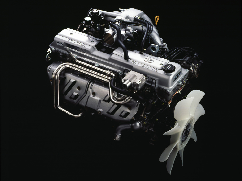

Коля Летов 5 лет назад 2 679 Toyota Land Cruiser (100) 1997–2007 Моторное масло Какое и сколько масла залить в 1FZ-FE? Здравствуйте, какое моторное масло и сколько литров залить в двигатель 4.5 (1FZ-FE)?

Синтетику 5w30 или 5w40, бренд по личному предпочтению. Для замены нужно 7,5 литров масла.
К примеру, Экзист предлагает такие масла:
Motul 8100 ECO-ENERGY 5W-30
Castrol Magnatec A3/B4 5W-30
Ликви Молли 5W30, 10W40
Что льют владельцы:
Castrol Vecton 10W40 LCV API CI-4/SL
Lukoil Armortech 5W40
Toyota SN 5W30
Заправочный объем — 7,5 литра. Интервал замены — каждые 10-15 000 км пробега.
