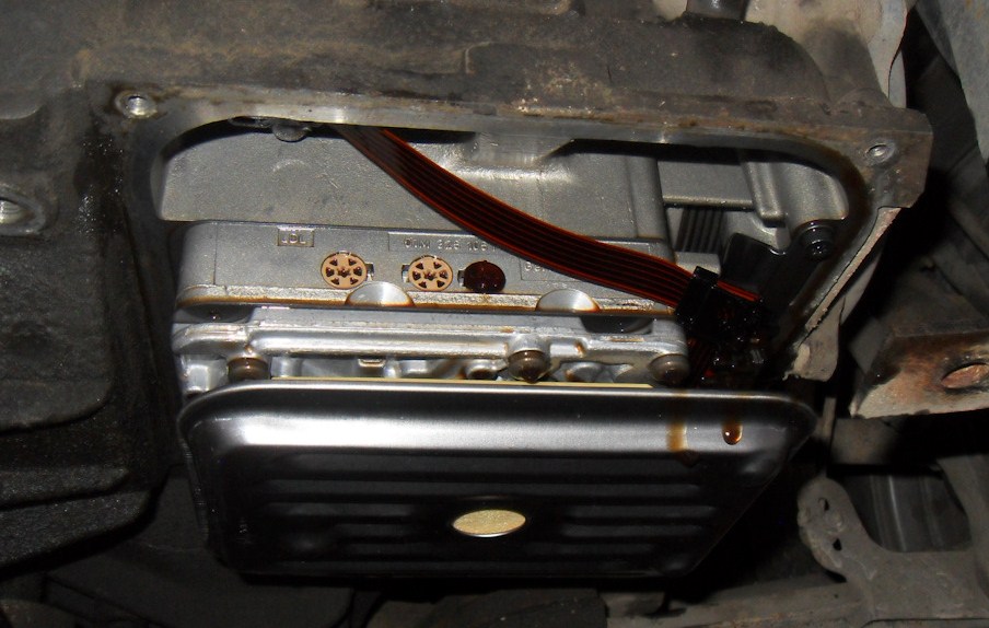

виталй борсук Volkswagen Sharan I (1995–2010) Как заменить масло в 4-ступенчатой АКПП Фольксваген Шаран 2.8?
На данном автомобиле 4-ступенчатая автоматическая трансмиссия 01M. Для нее подойдет масло — Febi 29738, либо Mobil LT 71141
При частичной замене нужно 3 литра масла, а при полной — 5,3 л.
