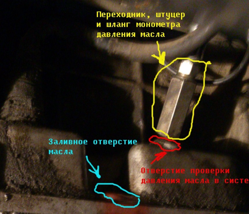

1) Снять защиту 2) открутить сливную пробку 3) подождать пока сольется масло 4) открутить заливную пробку, предварительно закрутив сливную 5) заливать масло до тех пор, пока не начнет капать из заливной пробки.
Масло с допуском Dexron III. Нужно 4 литра при такой описанной выше частичной замене.
